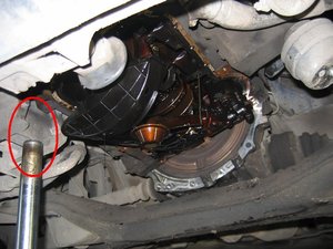

    Очень даже в тему! :thumbup:
    Морду я смотрю не выдвигал? Или на пассате по другому?
    Я к этим болтам подбирался (ослабив немного крепление коробки) открутив подушки движка и приподнимая двигатель бруском вверх, но может для поддона этого не достаточно...
    Один глупый вопрос...если опоры откручены и центральный кронштейн тоже, то ем там двигатель удерживается от перевешивания вперед? Опроры коробки понятно..а спереди? Не выламывает он ничего так?

    Guru.морду ненадо отодвигать.спереди я стойку подставляю

    a.v.s., ясно, просто смутил тот момент что стойка появилась в п.9, а кронштейны гораздо раньше сняты были.

    можно опереть шкив к/в о переднюю опору,только проложив между ними деревяшку.
