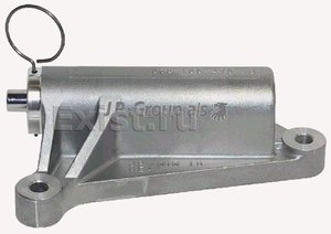

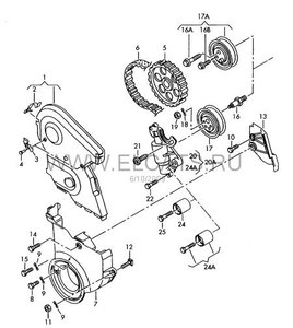

    Вот рисунки старых натяжителей и роликов и новых. глянь какой натяжитель у тя?

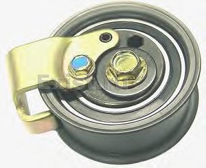

    ура, вчера поменял ремень грм, ролик натяжения и обводной ролик ремня, забыл блин купить гидронатяжитель, слесарь сказал что они вечные да и в тисках он туго шол, так и не стал менять его, самое прикольное на всех ремнях и роликах фирменные занаки ауди это типо они родные чтоль да и состояние у ремня лучше чем у нового правда надпись зеленую еле видно да и ролики тоже еще тыков 100 пробежали без проблем мне кажется? просто предыдущего хозяина спрашивал он на ней ничего не делал. Да народ хотел спросить как называется ролик натяжения который находиться внизу и натягивает ремнь на компрессор, и еще такой вопрос стоит ли оставлять клеиный радиатор ОЖ двигателя или лучше поменять, и сколько и какой лучше купить, антифриз убегает где то в месяц грам 100-200, и место где клеено немного мокренькое.

    натяжитель стоял как на рисунке 3 с синей краской на болте, и новый такой поставил

    Эт не натяжитель это ролик натяжной (просто есть еще обвадной) :nod: натяжитель к нему первый рис. Они такие пошли с июля 97 или для раньних, но как замена.
    Синяя хня на болте это аэнаробный герметик (думаю что мог ошибится в орфографии) Он нужен для фиксации, при ввертывании он застывает при отсутствии воздуха. Еще бывает еще зеленый. Разница в силе фиксации. Зеленые по подвеске часто встречаются.:umnik:
