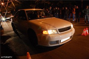

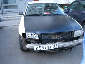

    Спасибо за сочувствие)))
    наклейку посмотрю и к ZF-ам заеду поспрошаю.
    Отпишусь обязательно. Надеюсь будет быстро и недорого, т.к. только после аварии.
    1е фото До аварии, 2е спустя месяц и 60 000 р.)))
