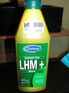

    Возвращаясь к теме смены жидкостей. На спидометре 120 000. Чё то решил поменять в ГУР_е масло... Я пару раз заглядывал, все в норме было и нареканий работа ГУР_а не вызывала.
    А когда дошло дело до покупки в магазе и сверки соответствия жиж выяснилось что у мну не зеленая (как должна быть) а желтая жижа залита (кем то.... когда то)...
    Вот теперь купил 1,5 литра оригинала (сторговался у официалов что бы 0,5 литра из запасов отдали...дорогая падла) и 1 литр Коммы (зеленой) для промывки...Думаю прокатит? Или могут быть варианты?
  10. olll

    Ща...схожу..гляну..
    Вот.
  12. olll

    на всяк случай смешай по одному колпачку из каждой банки и оставь на ночь. главное, чтобы не свернулось и хлопьев не было

    Сделано.
    Цвет и консинстенция (на глаз) один в один.блин :)
    Бум ждать утра.

    Сдается мне, что нормально все.

    Сегодня все удачно заершилоь. За 30 минут с пивом была заменена прокладка маслоохладителя.
    Подбирался снизу. Места предостаточно. Прокладку "ушами" нацепить на специальные "рожки" на маслоохладителе. Это позволяет сцентрировать и не дать сместиться прокладке при монтаже.
    Потом поменяли жидкость в ГУР_е. Ушел 1 литр промывки (фото выше) и литр отригинала. 0,5 еще осталось на долив, если вдруг. Прокачивали по всем известной методе.

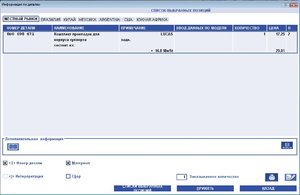

    Доброго времени суток!
    Случилась у меня неприятность. Потёк блок ручника на заднем суппорте. В букваре написано что подлежит замене-неремонтопригоден. Вот тут у GURU посмотрел он на 80 менял как я понимаю как раз то что у меня течет может и на А4 есть что то подобное (ремкомплект или прокладочка какая)
    Подскажите кто что думает по этому?
    PS GURU огромное спасибо за иллюстрацию своих работ:drunk2::[:]||||||

    Залез а ETKA. Пишет вот что...На самом деле как обстоят дела есть ли он на самом деле в магазах и что в том комлекте - х.з.

    у меня када потек поехал на разборку купил за 2500 р помоему от 99 года 2 суппорта задних, потом свои снял привез им сдал 2 за 500р и получилось 2000р поставил и не парит больше,токо теперь надо колодки покупать типа на 99 год )))))
