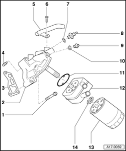

    У меня встречный вопрос! Выяснил таки (рукой подлез под масляный радиатор) что течет в этом районе точно. Но! мгу ли я все рассмотреть\поменять (включая датчики если понадобится) снизу авто? Не снимая коллектора впускного.

    Сможешь и сверху! Только надо бачёк с ОЖ открутить и отодвинуть. Главное представление иметь что там откручивать.;-)
    А снизу можно промониторить чё да как там собрано.

    Ну ..с этим несколько проще..

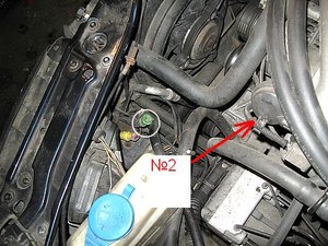

    Датчик нашел, сразу вопрос:
    Во впускном коллекторе после этого датчика стоит какая-то пластмассовая хреновина (№1), которая управляется снаружи коллектора другой пластмассовой хреновиной(№2). Недавно заметил шум из впускного коллектора, разобрал и удалил пластмассовую хр. №1. Может датчик показывает ошибку из-за этого удаления?! Может датчик-то не мёртвый?! :shock:
    С вашего позволения для наглядности воспользуюсь фотографией коллеги!
