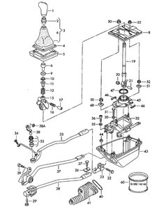

    обана, ЧТО за ручка???? У меня болтается ППц ручка КПП!! Весь механизм менять надо под номерами 45, 47. Цена вопроса 2000 руб. Плюс мне на сервисе посоветовали поменять номер 28, но он стоит 3800.
    АААА, ты про ручку двери спрашивал, это тоже болтается ))))) Болезнь блин

    Кто-нить может подсказать номер сальника штока переключения передачь? Что-то я в ЕТКЕ его никак не найду... Сопливит, сцуко...

    сам поменял недавно в сервисе, в магазине было в наличии и нашли сразу, но установка была геморная, т.к. сам сальник был приклеен и выковырять его было ОЧЕНЬ сложно, так что запасись терпением и необходимым иструментом.

    ааа! нашел! только в ЕТКЕ оно называется "уплотнительное кольцо вала" и имеет размер - 16х24х6:shock:
    номер - 012301457c
