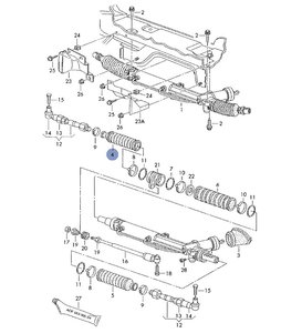

    Привет!подскажите что может греметь межу рулевой рейкой и наконечником сегодня покрутил руля и пошупал что в кожухе что-то гремит (рулевая тяга вроде) как вобше туда залесть??? а наконечник только поменял!!

    да это рычаг у тебя походу верхний гремит. Зачем залазить? Езжай на сервис, они тебе сразу и скажут. Если ты сам не видишь что там и как подлезть, не трогай, дороже выйдет. :thumbup:
    что ты там нащупал, даже и не знаю ))

    верхиний рычаг я тоже заменил в месте с наконечником!!
    я нащупал в кожухе, под номером 5 там чтото стучит!!как соединяеться наконечник с рул.колонкой??он же подвижный!!!!
