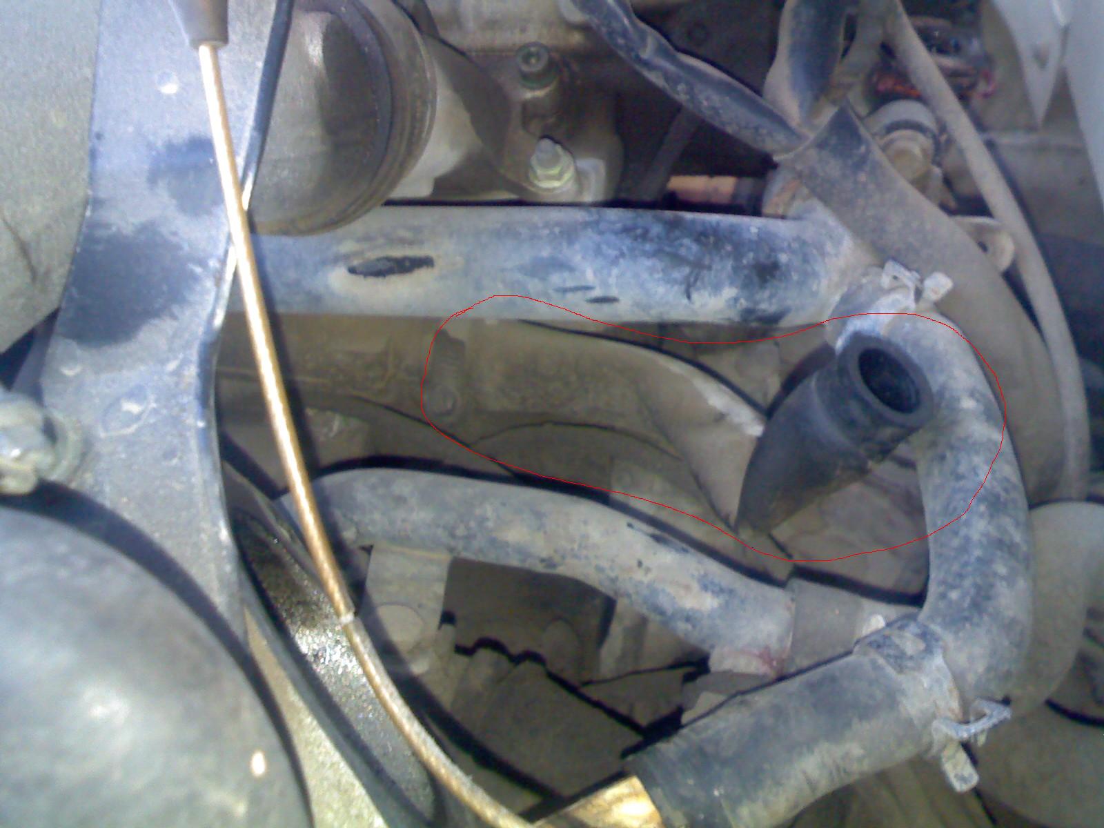

    За что отвечает этот патрубок? У меня он почему-то перекручен был, на что могло повлиять это???

    Скорее это патрубок вентиняции картерных газов и он должен быть подсоединён снизу к клапану на воздуховоде который одет на дроссельную заслонку, а получается что у тебя сосало воздух через эжекционный насос во впускной коллектор, помоему так вроде.:umnik:
    а повлиять могло на топливную смесь, соответственно на расход, динамику и т.д.

    Это паьрубок вентиляции картерных газов, как правильно заметил Deni 911
    Если был забит\закручен то скорее всего не отсасывало газы.Последствия - могло выдавливать масло со всех щелей.
    + смесь не та что надо была.
    ну скорее всего из за:
    ну..трясти не должно...может все же не все патрубки нацепил? подсосов нет?
    А адаптировать пробуй несколько раз (хоть 10,,,15 раз) подряд (может разработается моторчик в заслонке)...Был случай что ни родная ни с разборки не адаптировались. Потом разработалась.

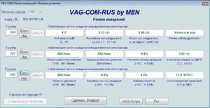

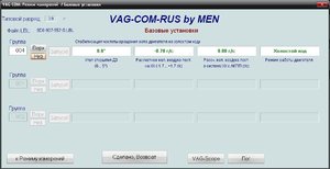

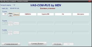

    Парни, помогите разобраться!!! Сегодня подключил комп к мозгам, кароче адаптировать НЕ УДАЛОСЬ!! Но, я заметил что в показаниях угла ДЗ стоит 0 градусов!! Поэтому и не адаптируется, это что, ДЗ на выброс?? На всякий случай выложу скрины вагкома.

    а если ногой педаль давить градусы меняются?

    да, градусы меняются!!!! Причем ровно и без перепадов. Ошибка по ДЗ одна :17967. \
    Все облазил, провода вроде целые. Как вообще может АВТО работать при 0 градусе ДЗ? :shock:
    ДЗ я разбирал когда мыл, графитовые дорожки еще поживут годик-другой. А больше ничего я там не увидел :[:]||||||
