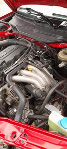

    Наверное через ось ДЗ? Стрелкой указано вероятное место подсоса воздуха?
    Там подсос воздуха минимален-это не может влиять на корректную работу,ну если там вообще-не карандаш в стакане...Люфт осевой оси ДЗ есть вообще и сколько?
    Проверяй ВКГ опрессовкой дымом- сам всё увидишь,посмотри ещё (если у тебя есть)флейту(изменение геометрии впуска),скинь фото впускного коллектора для большего понимания.

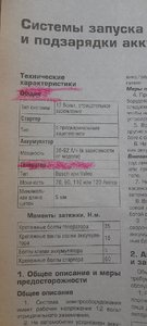

    Всем привет. У меня на ауди А6 С4 1.8 ADR, думаю как и у всех, установлен генератор на 120 А. Есть возможность купить в идеальном состоянии генератор, но на 90 А. Можно ли и стоит ли такой ставить на свой автомобиль? Дополнительных источников потребления энергии в авто нету, магнитола родная. Музыку я почти не слушаю. Ксенона нету, авто в стоке.
  6. Tsar26
    Tsar26 Участник форума
    8 янв 2018
    120
    Ставропольский край
    A6 C4 ADR 1.8 Limousine
    Руководство по ремонту и тех обслуживанию.

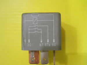

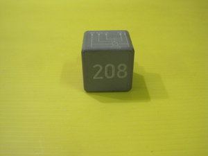

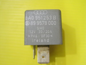

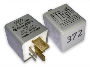

    Всем привет. Надо поменять реле топливного насоса Ауди А6 С4, реле идёт под номером 372 (4D0 951 253).
    В продаже есть только Китай от 2000 рублей и оригинал за 12000 рублей. Цены сильно взлетели на всё в связи с последними событиями.
    Есть возможность купить реле топливного насоса от Ауди 100 С4 оригинал в отличном состоянии, но я точно не знаю подойдёт реле или нет. Реле идёт под номером 208 (8A0951253B).
    Заметил что у них разное количество ампер.
    Подскажите взаимозаменяемы реле ауди 100 С4 и Ауди А6 С4?
    Заранее всем спасибо за ответы.
