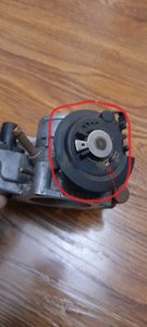

    Всех приветствую! Обнаружил подсос воздуха непосредственно через корпус ДЗ, а именно, получается через приводной вал (так его назову). При резком нажатии на газ, мотор как бы захлёбывается секунды две, потом подхватывает. Может кто сталкивался? Неужели из-за этого менять ДЗ!:facepalm2::cry:
