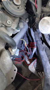

    Машина Audi A6 C4 1.8 ADR
    Недавно появились проблемы с работой двигателя. Началось с того, периодически перестали держаться холостые обороты, т.е. когда отпускаешь газ с 2000 оборотов - машина глохла. За 5-10 км такое случалось раза 4. Потом машина простояла дней 5 и первый пуск на холодную после этого был просто ужасный: начала двоить, обороты скакали от 500 до 2000, из трубы шел густой белый дым. Спустя минуту - обороты выровнялись до 900, перестала двоить и дым пропал, но когда пытался плавно газовать - обороты доходили до 1500 и резко падали до 800 и так каждый раз. Потом попробовал нажать педаль газа быстрее, обороты наконец поднялись выше 3000 и после этого работа более менее нормализовалась. Но во время движения иногда пропадает тяга и не держатся холостые.
    Теперь машина на холодную стартует иногда нормально, иногда так, как описано выше.
    Из ошибок постоянно появляются следующие:
    16507 - Потенциометр дроссельной заслонки(G69
    P0123 - 35-10 - )слишком высокий уровень сигнала - Периодически
    00670 - Датчик регулятора дроссельной заслонки(G127)
    06-10 - Сигнал слишком высокий - Периодически
    16518 - Ряд 1-зонд 1
    P0134 - 35-10 - нет активности - Периодически

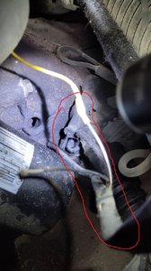

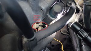

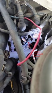

    Вычитал, что слишком высокий уровень сигнала вылезает обычно при проблемах с проводкой. При беглом осмотре нашел провод, который никуда не подключен. Посмотрите, пожалуйста, у себя, куда он должен быть подключен. Со схемами в интернете на наш двигатель в А6 что-то совсем печально.
    Искомый провод - черный с коричневой полосой. Далее прикреплю фотографии, чтобы было понятно.
    Он идет от коричневого разъема, который располагается за двигателем. Далее в косе идет 6 проводов, 4 из которых на 2 датчика. И 2 отдельных провода, черный с белой полосой (у меня он частично заменен на желтый, на фото видно, куда подключен) и черный с коричневой полосой - искомый.
    Помимо расположения провода может быть у вас еще будут советы, что продолжить смотреть с текущими ошибками.
    photo_2021-10-25_11-54-23.jpg photo_2021-10-25_11-54-23 (2).jpg photo_2021-10-25_11-54-23 (3).jpg photo_2021-10-25_11-54-23 (4).jpg

    Высокий уровень -- означает, что сигнальный провод висит в воздухе. Т.е. не соединяется с датчиком.
    В твоем случае, обе ошибки по дросселю. Либо слетел/недозащелкнут разъем (к заслонке подключается, черный, восмипиновый, вроде), либо повреждена проводка к этому разъему, либо... ... поврежден дроссельный узел (протерлись дорожки потенциометра и т.д.)
    Тот проводок, что у тебя болтается, внешне, по разъему, похож на разъем датчика температуры масла. На работу двигателя не влияет. Сам датчик находится на кронштейне масленого фильтра (обычно, сверху, труднодоступен).
