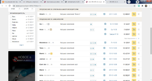

  10. АЛЕКСЕЙ леон
    АЛЕКСЕЙ леон Участник форума
    30 авг 2019
    257
    Ростовская обл.
    Aуди А6С4 1.8 мкпп 1996 год.
    Цены интересные,от 5 до 18 рублей,скорее всего за 5 рублей не стоит и смотреть.

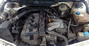

    А я бы купил для начала катушку от русской машины и проверил на ней работоспособность автомобиля. Многие переделывают и ездиют без проблем. ФОТО ДЛЯ ПРИМЕРА!

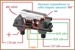

    Пропала искра на втором цилиндре, машина троит. Пробовал менять провода и свечи, результата нету. Катушка родная, уставшая на вид, есть трещины. Думаю что дело в ней, буду менять. Правильно же я думаю? Подскажите кто сталкивался с этим.

    Катушку проверял мультиметром, пользовался информацией из интернета по данной картинке. Из положенных 18 кОм у меня на катушке 2.8 кОм.

    Разные сопротивления... ЧЕГО?...
    ЭБУ работает НЕ С КАТУШКАМИ. Т.е. выводы ЭБУ не касаются первичных обмоток катушек. ЭБУ подключается к модулю. Модуль -- это сдвоенный коммутатор и две катушки. Первички катушек подключены к силовым ключам КОММУТАТОРА, а не ЭБУ. Так сделано на всех Мотрониках, силовая цепь вынесена за пределы ЭБУ, чтобы не держать внутри блока высокое напряжение (на первичке, напряжение бывает выше 50 Вольт).
    При этом, это точно такой же модуль (электрически), как и модуль от 2110. Выглядят только по разному. И совпадение это не случайно, ибо ЭБУ 2110 -- это Мотроник. Да, он клепается в россии, модернизирован в россии, но изначально, это система BOSCH.
    При установке же, раздельных катушек, ничего не меняется. Ставится коммутатор, к нему с одной стороны подключается ЭБУ, с другой -- 4 катушки. И работают они точно так же, в попарно-параллельном режиме.
    Сигнал с ЭБУ -- по сути, аналогичен сигналу ДХ. Прямоугольные импульсы от 0 до 5...12 Вольт. Ни на какую нагрузку этот сигнал не рассчитан. Там, в блоке, почти уверен, даже резистор токоограничивающий стоит. Если подключить туда первичку катушки, то ничего не произойдет. Ни искры не будет, ни дыма из ЭБУ.
    Люди десятилетиями ездят с модулями от 2110.
    Аналогично и с раздельными катушками.
    Я бы не обращал внимание на такие "картинки из интернета".
    То что ты там измеряешь -- входная цепь коммутатора. Она может быть разной в зависимости от схемотехники конкретного коммутатора. У разных производителей, вход коммутатора может различаться.
    Это ни на что не влияет. Ну, разве что на ток в цепи ЭБУ-коммутатор. В первом случае он будет 6,6е<sup>-4</sup> Ампер (6,6 в минус четвертой степени), во втором 0,004 Ампера. Т.е. в любом случае, ток, близкий к нулю.
    Примерно такая же паника возникает у владельцев моновпрыска, когда они начитавшись интернета, начинают измерять сопротивление ДПДЗ... Производитель втрое увеличил сопротивление этого датчика, чтобы уменьшить дребезг контактов. Т.к. ДПДЗ подключен по схеме делителя напряжения, абсолютное значение сопротивления там не важно, но предупредить об этом интернет производитель нужным не счел... Сколько исправных датчиков, было заменено на китайские поделки, уму не постижимо...
    Катушку, вообще, нельзя проверить мультиметром. Основная проблема катушек -- пробой вторичной обмотки. Т.е. нарушение изоляции. Трещины, влага... Т.е. сопротивление вторичной обмотки будет эталонным (те самые 7-8 КОм), но при этом будет пробивать на массу и не работать.
    Катушка проверяется разрядником. Проверка "искры". Исправная катушка легко должна пробивать зазор в 20...30 миллиметров по воздуху. Искра должна быть голубой и с щелчком.

  20. Vitali10022
    Vitali10022 Новичок
    3 июн 2021
    50
    Новосибирская обл.
    Ауди А6 С4 1.8 AVANT
    Спасибо за развёрнутый ответ. Получается в моём случае катушка виновата что нет искры на одной свече?
