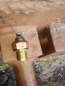

    Всем доброго времени суток,парни что это за зап часть,кто знает
  6. АЛЕКСЕЙ леон
    АЛЕКСЕЙ леон Участник форума
    30 авг 2019
    257
    Ростовская обл.
    Aуди А6С4 1.8 мкпп 1996 год.
    Заметил на нашем двигателе ADR.

    Похож на датчик температуры масла

    а проводки почему не подходят к нему тогда,как считывает информацию?

    У меня есть провод и он подключен к датчику. Смотрите внимательно, возможно, оборван у вас проводок.

    Номерок-то вживую явно же виден... Зачем головоломки?

    Номерок-то виден согласен,только как работает датчик когда проводов на нем нет?

    Ты сравни его с нормальным и поймёшь. Там проводов и не было никогда!
    Это один из тех датчиков, у которых развалилась пластиковая фишка из-за потери герметичности и попадании масла под давлением под фишку (ну или по нему проехали...).
    Контактную площадку массы, которая должна под давлением контактировать с единственным контактом в пластиковой фишке, прекрасно на фото видно.
    Это уже не запчасть.

    А что там ненормального?

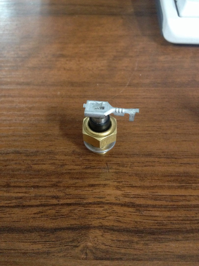

    Новый выглядит так:
    Т.е. точно так же, как и у него.
    Провод к нему подключается всего один. Клемма типа "мама" надевается на эту "тарелку". Сопротивление измеряется относительно массы двигателя.
    Ну логично же, если провод не подключен, значит ЭТОТ датчик не работает. Если стрелка при этом что-то показывает, значит провод подключен к другому датчику и имеет место какой-то колхоз.

    Такой, с тарельчатым контактом, я не встречал, но обычный датчик без пластиковой надстройки выглядит примерно также.

    Ну, я пробил его по тому номеру, что видно на фото -- 049 919 563 B
    Такой же датчик стоит у меня на А4 (1996 год). Он же, ранее, ставился на Ауди 80/90/100.
    Судя по каталогу, именно такой датчик и должен стоять на A6/C4 с двигателем ADR 1996 года, т.е. машине АЛЕКСЕЙ леон.
    Вот так на него одевается клемма:
    Вот жгут проводки ADR 96 года:
    На нем есть штекер идущий к этому датчику -- номер 15.
    Рядом, под номером 24, разъем датчика давления масла.
