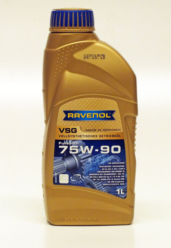

    Всем доброго времени! Хочу сменить масло а МКПП ! подскажите что залить ?

    У меня знакомый равенол везде льёт. Ну и я тоже.
    Правда он берет 100% оригинал, через старых поставщиков.

    А какой равенол именно?

    Завтра в гараже посмотрю и скину фото.

    А чем отличается равенол 75w-90, от родного кастрола 75w-90 :shock:

    Тем, что в допуске у равенола только грузовики и заднеприводные легковушки. Что будет с равенолом в коробке совмещёной с планетаркой, вопрос. Вернее не что будет с маслом, а например как на это масло отреагируют синхронизаторы.
    Почему то по доброй воле ни кто не льёт в бензиновый мотор масло, которое предназначено для дизельных моторов. Вроде бы работать такой мотор будет нормально и на дизельном, но вот как быстро он начнёт жрать масло, от того, что начнут коксоваться кольца, этого ни кто не может предсказать. А жор начнётся, обязательно и довольно таки быстро.
    А у кастрола, допуск вага. При равной цене, зачем искать себе проблемы?
    А если визуально сравнивать, то кастрол намного жиже при комнатной температуре, чем равенол. И в мороз передачи с равенолом переключаются хуже, пока не прогрется коробка. А с кастролом, этого нет.
    з.ы.
    По спецификации ZF будем разгребать, чтоб ты убедился, что это масло в коробку на наших машинах вообще не идёт?
