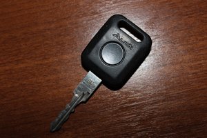

    Сам ключ поломался,смотрел варианты с выкидными ключами и там под чип есть место,вот и спросил мой чип подойдёт или нет?

    еще прочитал нужно проверить частоту оригинального ключа,типа если частота отличается от оригинала ,тогда ключ не будет работать,то есть открывать закрывать замки на дверях,так это или нет?замешкался цена на ключи не малая,не хочется деньги на ветер выкидывать.

    А у тебя ключ с дистанционным отпиранием дверей?

    вот такой ключ.

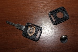

    Ерунда, у тебя простой ключ, переставь свою колбу иммобилайзера в новый ключ и радуйся

    только батарейка села,новую еще не покупал,открыв
