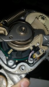

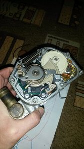

    Сейчас точно не помню (давно разбирал), крышка снимается, а само основание кажется заклёпано. Ну если терпит, вечером могу старую ДЗ разобрать и посмотреть. Тогда отпишусь. И опять же, если его и снять, то отдельно он не продаётся.

    Как такового отдельного датчика нет. В корпусе набор плат, шестерёнок, дорожек и т.д. Всё по отдельности и соединено между собой.

    И где-то там, среди механизма регулирования ХХ и адаптации, встроен «датчик положения» ДЗ. Ставлю на чёрные графитовые дорожки вокруг вала самой заслонки и возвратного механизма...)
