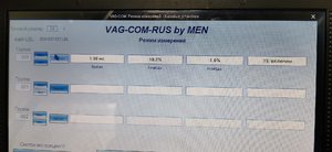

    #1672 SRGK60, 28 янв 2021
    Вобщем, победил я, вроде, эту свистопляску с прогревом на холодную. Заменил эжекционный насос, она конечно немного подтраивает на прогреве, но совсем другой калинкор, не пытается заглохнуть и мотор не пытается выпрыгнуть из под капота. Ошибок, сейчас, нет никаких. Но есть другой нюанс, так как форсы сейчас стоят не родные, от АВК, машина конечно просто летит, но видимо они через чур льют,или наоборот мозги топливо уменьшают при запуске, заводится после простоя нехотя, да и показания по лямбде не совсем мне понятны.На прогретую заводится отлично. Из за них? Ставить обратно родные?

  14. sanya-1

    #1679 sanya-1, 28 янв 2021
    008,0,Поправочные значения лямбда
    008,1,Время впрыска на,один рабочий ход,2.0.. 5.0 мс
    008,2,Лямбда,регулирование,"Изученное" - Аддитивное: -10.0.. +10.0 %
    008,3,Лямбда,регулирование,"Изученное" - Мультипликативное: -8.0.. +8.0 %
    008,4,Режим вентиляции,бензобака,Диапазон показа: ТЕ выключен/ТЕ включен
