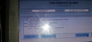

    Ну вот, что вылезло. ДМРВ понятно, снята фишка была, фазорегулятор тоже, работала при минус 19, такое ощущение, что на двух цилиндра.А вот зонд 1? Лямбда? Сегодня перед запуском скинул фишку, но все равно троит и трясётся разве, что заглохнуть, вроде, не пытался. Поиски продолжаются...
  20. sanya-1
    sanya-1 Старожил
    15 дек 2003
    15.237
    Ошибка по сбою электроцепи - это значит механическое повреждение электропроводов, либо отключение разъёмов или предохранителей.
