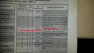

    сегодня появилось время,почистил дроссельную заслонку,конечно она была очень грязной,плюс ко всему заметил и поменял шлангу( она была лопнутая) отработки картерных газов,совсем немного обороты все таки закидывают,но не так как было,и еще вопрос спидометр не показывает может где стоит предохранитель и он перегорел или только датчик под замену?
  18. Tsar26
    Tsar26 Участник форума
    8 янв 2018
    120
    Ставропольский край
    A6 C4 ADR 1.8 Limousine
    Предохранитель если перегорит, то вся приборка работать не будет.
