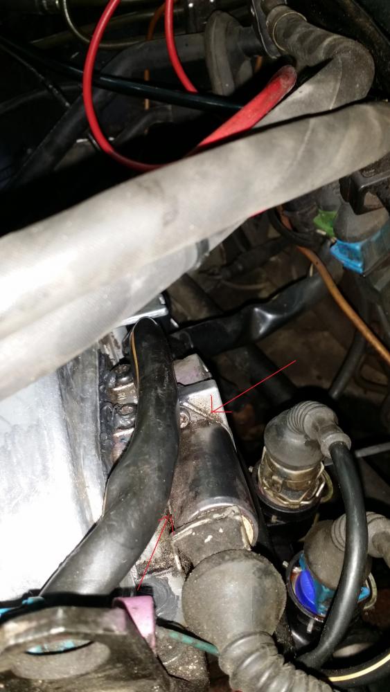

    #157 22011990, 19 дек 2014
    Сегодня поменял прокладку клапанной крышки и решил сделать опресовку. Выявился нехилвый подсос в районе гидронатяжителя. Почитал форумы, кто-то говорит, что срочно менять прокладку, кто-то мол забить фиг, мол так и должно быть. Подскажите насколько критичен этот подсос? Кто сталкивался.
    Воздух прет отсюда.
    http://www.audi-club.ru/forum/attachment.php?attachmentid=438343&stc=1&d=1418997327

    #159 dima b, 20 дек 2014
    Вообще-то там куда стрелка упирается-там масло. Если при работе двигателя масло оттуда не льётся,то всё в порядке.
