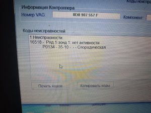

    Поменял неправильно показывающие термодатчик на мозги, адаптировал ДЗ,холостые обороты держит стабильно 840, при сбросе на нетралку всё равно поддерживает повышенные обороты, 1100 - 1400 даже похоже немного в зависимости от скорости чем выше скорость тем больше.
    По ошибкам выскакивает вот такая фигня, может кто сталкивался?
    Я подозреваю : или лямбда зонд накрывается или бензонасос не выдает нужного давления, кто что скажет по этому???

    Я думаю лямбда, насос здесь вряд ли причем
