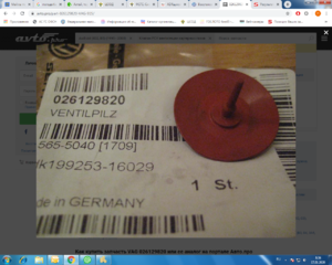

    я этот номерок находил, их походу перестали выпускать. ни где их нет. Вот этот номер 026 129 820. upload_2020-1-17_8-34-10.png
    А какой диаметр у оригинального клапана?

    я покупал 06B 103 235 G, окуратненько ломал и доставал грибок, т.к. 820-х нет нигде.
    В запасе лежит ещё один.

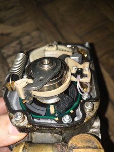

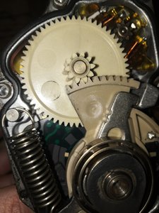

    Всем привет, такая ситуация: чистил патрубки ВКГ (шланг от эжекционного насоса до пластикового патрубка где грибок резиновый был наглухо забит соплями) и решил почистить ДЗ, после сборки при первом запуске обороты подскочили до 4000 и держались. после нескольких запусков двигателя обороты снизились но не до обычных на ХХ. Теперь при запуске обороты держатся примерно 1100, но после поездки или включении нейтралки обороты плавают 800-1800, иногда машмна дергается на ходу на небольшой скорости. при попытке адаптации ДЗ постоянно выскакивает ошибка, хотя ДЗ издает звуки и шевелится(адаптация на прогретом движке) и других ошибок нет. Подскажите куда смотреть, что искать???
    P.S. Проехал так уже более 1500 км, и сама не адаптировалась, клему скидывал. Подозрение на износ дорожек, сегодня разобрал ДЗ, завтра повезу электрику т.к. на мой взгляд внутри все как новое.
    Помогите)

    Подключи ваг ком посмотри какую температуру показывает на прогретом двигателе, может врать синий температурный датчик на мозги, из за этого она и одоптироваться толком не может.

    Было такое,в основном после движения ЗХ,сначала помогала перегазовка,потом просто с утра заводишь-и на тебе 3000 об и не сбрасывает...Вылечилось правда не заменой датчика,а заменой ДЗ...
