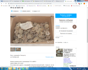

    Доброго времени суток. Извиняюсь если повторился, но ни кто не подскажет где можно найти клапан грибок на вкг ауди а4 б5 1996 год ADR двигатель. Очень много респираторов перебрал, один противогаз.... все без полезно, там другие клапана без ножек. Может кто нибудь знает откуда его можно сдернуть? Заранее сппасибо))))

    А4/Б5 98г. 1,8 АДР МКПП
    Туман236 покупаешь вот такой клапан 06B103235G ,аккуратно разламываешь его и достаёшь грибок .Грибок - оригинал.

    Алтайский край
    upload_2020-1-16_9-23-33.png где-то писали, что от противогаза подходит. вот нашел на авито. попробую поставить. если не получится буду тогда новый патрубок покупать. Спасибо все за информацию.
