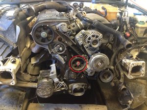

    #1433 k-serg, 28 авг 2019
    Двиг-ADR,у помпы отдельный привод и меняется без разборки морды(правда мне пришлось снять вискомуфту, генератор и ГУР),родная помпа прослужила 260т.км., и провернуло пластиковую крыльчатку.
    Со шланга обратки в бачок должно течь хорошей струёй.

  15. SRGK60
    SRGK60 Живу я здесь
    25 май 2012
    2.922
    А6/С4 1.8 97'avant
    Нет,это не ваши современные ведра,там все просто и доступно,и если Вы внимательно читали то ГРМ там точно трогать не нужно,ибо он приводит только КВ с РВ.На помпу вообще отдельный маленький ремень идет,скинул помпу поставил и ремень,все,делов на полчаса

  17. SRGK60
    SRGK60 Живу я здесь
    25 май 2012
    2.922
    А6/С4 1.8 97'avant
    Ну на фото движок то ADR,но навесное отличается,виски у меня нет и шкив промвала,насколько знаю, трогать не нужно

  20. SRGK60
    SRGK60 Живу я здесь
    25 май 2012
    2.922
    А6/С4 1.8 97'avant
    Это я в курсе,я имею ввиду то,что навесное отличается,у тебя фото скорее всего с В5 пассата,а у него А6 ну и места под капотом у него больше чем у фольца
