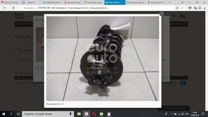

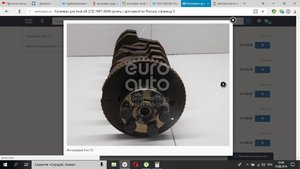

    Приветствую всех Очень нужен совет знающих людей , особенно мотористов
    Машина А6 С5 Мотор 1.8 т anb АКПП EBY Ехал по кольцевой, выдавило датчик давления масла и масло тоже в итоге Вообщем провернуло вкладыши ,4 й шатун пробил блок , колену хана
    Собрал новый блок , запчасти с разборок , вкладыши колечки прокладочки все новенькое Втыкаю в коробку Затягиваю И тут понимаю что коленвал не крутится ,ни при каком усилии Вернее перестает когда обтягиваю двигатель и коробку на последний оборот на максимум Если болты двигателя приотдать на полтора , оборота снова колено с бубликом крутятся без усилий как будто зажимает Пробовал постепенно обтягивать бублик к маховику и двигатель к коробке , чуть ли не по обороту , думал может перекос где , не помогло
    Перепроверил все Бублик воткнул как надо (провалился или защелкнулся, кому как удобнее , два раза )
    Прикручивал его отдельно к маховику колена , все прижимается как надо , крутится , но в коробке не хочет
    Есть подозрение что колено не то поставил От пасата какого то знакомый привез Разница видна по фото
    Мой старый на первом фото Шкив в который гидротрансформатор заходит, плоский и конус внутрь
    На втором фото колено которое поставил , шкив как бы конусом наружу
    Отсюда вопрос , может ли это быть причиной моей проблемы Или может что не так делаю !?

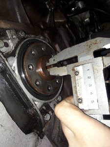

    Может и это причина , а может втулка в колене разные быть, проверьте (правда не у верен что на тот что поставили есть вообще она там)
    7e650a9s-960.jpg Сверьте!
  5. cezapr
    cezapr Живу я здесь
    19 июн 2008
    1.450
    audi а 6 с 5 1.8 т
    Да Спасибо Сверил Там совсем размеры по втулкам разные оказались Разобрал уже двигло обратно , сегодня повезу свое родное колено в шлифовку
