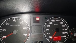

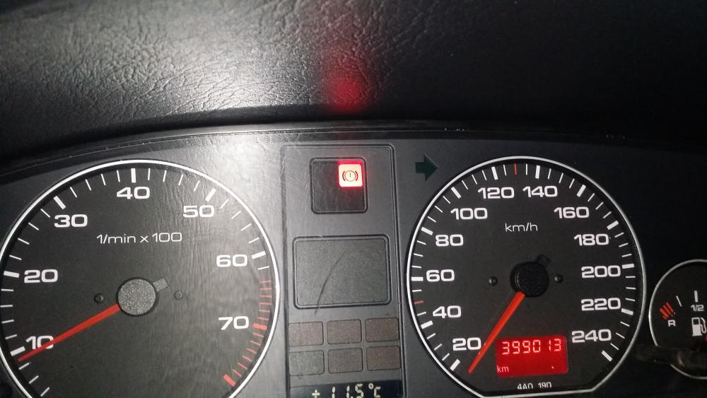

    День добрый возник такой вопрос. На холостом ходу, плавают обороты если дать газу. То есть газую до 2х тысяч, отпускаю педаль, обороты падают до 700 и возвращаются к 900. Раньше такая беда уже была, менял ДТОЖ, но тут дело не в нем (проверил). Ошибок нет. Подсосов нет. ДЗ чищена и адаптированна. ВКГ чищена, трубки поменены. Эжекционный насос новый (дуется правильно), грибок в патрубке перед ДЗ стоит новый. Флейта рабочая, золотник новый. ДМРВ, клапан n80, абсорбер - рабочие. Короче по впуску всё полностью перебирал. По компу лямбда незначительно то беднит, то богатит смесь, но в пределах нормы (идеального значения я вообще нигде не видел).
    Вот не знаю теперь куда копать. Единственная зацепка, что при включении всех электропотребителей диапазон разброса оборотов выше (до 600 падают). Напряжение сети с отключенными электропотребителями 14.2, со включенными -13.6 (иногда 13.2). Есть смысл проверять генератор? Могут изза него плыть обороты?
    З.ы. и ещё, на приборке постоянно моргает эта зараза.
    http://www.audi-club.ru/forum/attachment.php?attachmentid=437699&stc=1&d=1418646166
    Но по компу ошибок нет никаких, абс работает исправно, тормоза тормозят. До появления перебирал подвеску, впуск, вкг, суппорта, короче много чего перековырял. Тоже не понятно, чего ей не нравится. Мож сталкивался кто?
  10. Alexey 64
    Alexey 64 Старожил
    24 июн 2009
    7.320
    А6 С4,АDR,МКПП,96г
    Проверь провода датчиков износа колодок, особенно в месте где разъем на суппорт крепится. У меня моргала-оборвало один разъем.

    точно. у меня на одной из колодок отрезан провод. а как избавиться от этой заразы? менять почти новые колодки не вариант:)
  12. Alexey 64
    Alexey 64 Старожил
    24 июн 2009
    7.320
    А6 С4,АDR,МКПП,96г
    Замкни провода в разъеме. У меня вообще штекер справа оборван, провода скручены, заизолированы и подвязаны к стойке.
