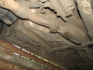

    всем спасибо, но сбивает с толку длинная приемная труба с вваренной гофрой, соединительный фланец треугольный, трехболтовый (тот что к кату), и главное нету крепежных площадок по бокам трубы, что после катализатора, ну к чему подвешивается через скобки-кронштейн, пружины и резиновый сайлен к коробке как на фото ниже. Поясните пож. если что то путаю CImage.png

    Это не для тебя,это для владельцев АСЕ,приемная труба и кат у них другие,у тебя на фото все как и должно быть с завода

    Кат от а4 поставить можно. Разница катов а4 и а6 в том, что у а4 та труба, что после банки, короче аналогичного места ката а6. Можно от ката а6 отрезать трубу, и состыковать двойным стандартным хомутом (ну или у кого есть, сваркой забубенить). Во всём остальном, диаметр, фланец, углы изгибов, совершенно одинаковые.

    спасиб. понял., т.е. не должно никакого подвеса в районе катика быть? А ввареная гофра - это ремонтный вариант, я правильно понимаю? Дело в след.: гофру, хомуты просекло, вокруг машины на холостых клопами пахнет, иногда бензом свежим. Обороты хх опять же всегда после езды меньше 1050 не опускаются. Заглушишь и заведешь опять - все нормально, и после прогрева все нормально. Грешу на сечки выхлопа - поправте парни если ошибаюсь

    A6
    С завода ставилась, с завода...
    подвеса не ставилось (а он нужен. Без него ломает "штаны" на фланце, который к выпускному колектору крепится.)

    Лех,ты забыл добавить,в случае если гофры не предусмотрено,как на АСЕ,АВК,ААЕ,ААD,AAR,тогда подвес нужен,это,чтоб ему совсем понятно стало
