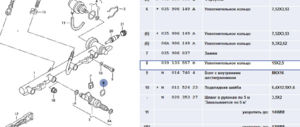

  8. awesome
    awesome Завсегдатай
    12 ноя 2010
    633
    BMW X3
    Ребят, посдкажите - есть форсунки топливные, у них сверху и снизу по резиночке уплотнительной... но на схеме есть ещё одна резинка (указано 4 штуки, подозреваю - по одной на форсунку), она куда/зачем/к чему?
    уплотнительное кольцо

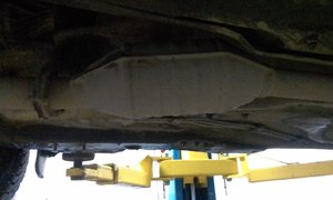

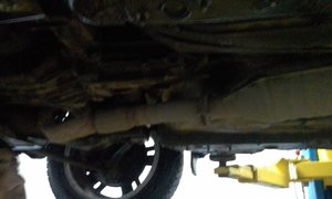

  16. SISTEMA
    SISTEMA Участник форума
    5 ноя 2017
    454
    Владимирская обл.
    А6 С4 AVANT
    знающие люди подскажите, выхлоп колхозный или это кат.? А6 С4 ADR

  18. SRGK60
    SRGK60 Живу я здесь
    25 май 2012
    2.922
    А6/С4 1.8 97'avant
    Штатный выхлоп
