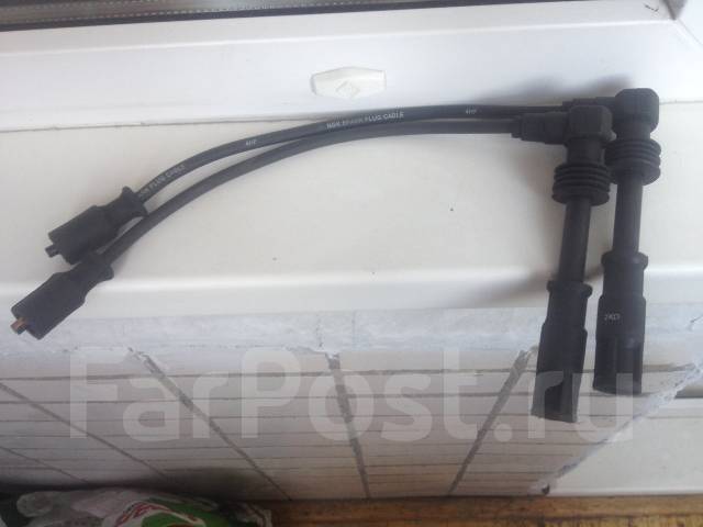

    добрый вечер,господа. такой вопрос. Вообщем один ВВ провод прилип к свече и никак не получается вытащить,боюсь сильно тянуть,так как уже чуть-чуть провод порвал. Провода новые есть,нужно как-то сдернуть старый со свечи,в остальных цилиндрах все нормально. Какие есть идеи?

    Провода такие?
    или такие?

    мотор же ARG.провода как на первой картинке) А как на второй у меня стоят на пассате с мотором AHL

    В таком случае, в каком месте ты умудрился провод порвать, если там наконечник выше крышки выступает?
    Такие провода только тянуть, съёмников для них нет.
    Съёмники свечных проводов применяются для наконечников, которые на второй фотке.

    вот та самая часть за которую берешься пальцами чуть-чуть отходит от наконечника,как бы в углу разрыв получается
    понятно ,что съемников нет,вопрос-то заключается в том,что,есть ли какой-нибудь метод,как снять прилипший провод

    Я так тоже несколько проводов угробил. Теперь чтоб снять, наконечник кручу вправо-влево и тяну несильно. Попробуй так.
