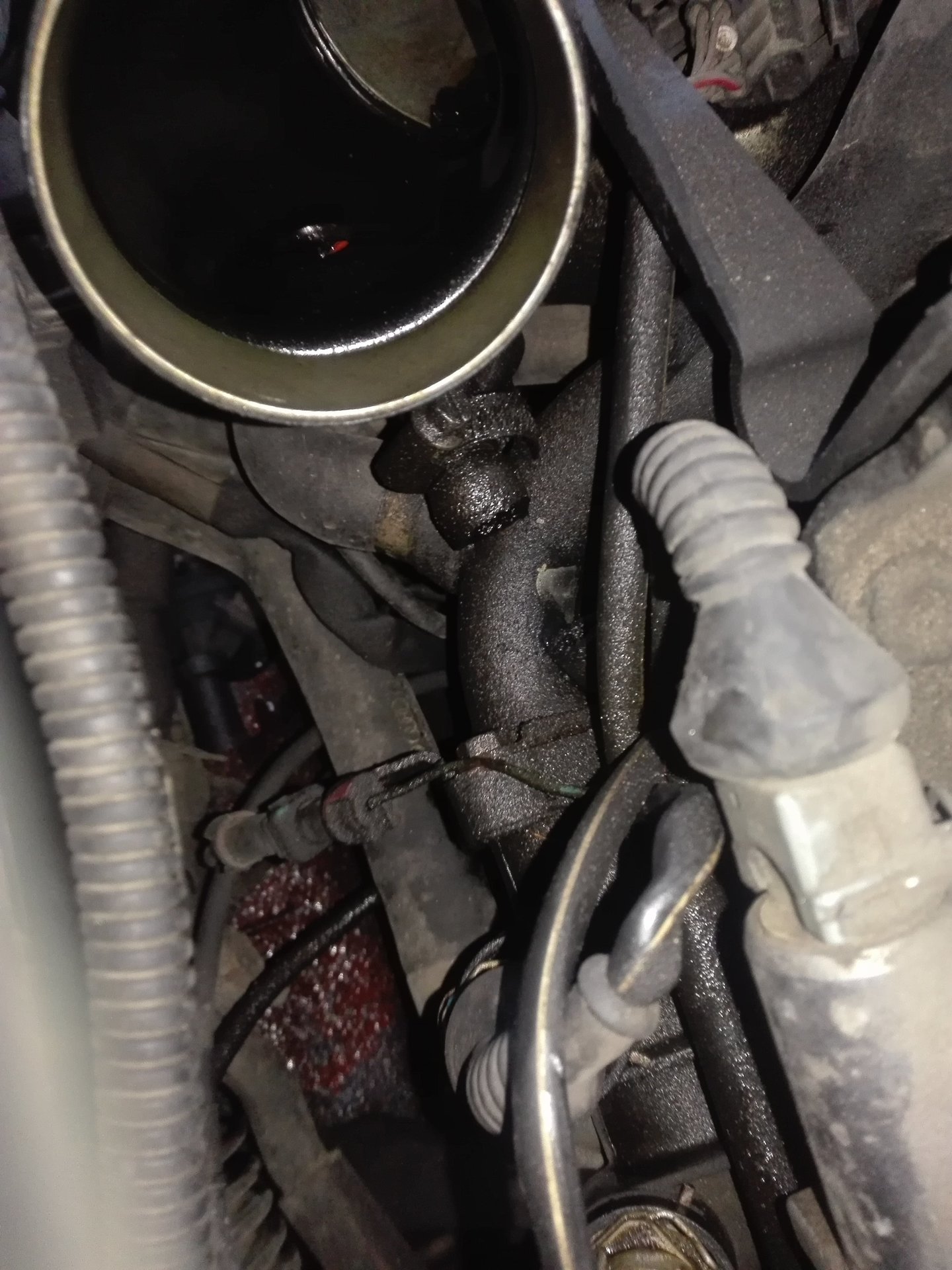

    Добрый день, честной народ.
    С повозкой моей A6C4 ADR 1,8 смутная хрень приключилась. Лопнул расширительный бачок, оторвало железную трубку вверху, где тоненький отводящий шланг крепится. Заказал бачок, к старому приклеил поксиполом железную трубку обратно. У меня сейчас аврал, времени нет вообще, к мастеру записался только через 1,5...2 недели. так и ездил с разгерметизированной системой. Через дня 3...4 начала гореть лампа охлаждайки. Температура по приборке и у масла, и у антифриза в норме. Думал на датчик уровня в том же бачке. Ладно, думаю, вентиляторы срабатывают, антифриз есть, нигде ничего не парит, по любому он. Заменили бачок, прикрутил шланги, давление в системе есть, воздуха нет, печь греет нормально, в минуса проблем не было, ездил дня 3 на работу и обратно, около 15...20км в одну сторону. Сейчас потеплело, и вчера ночью на стоящей в пробке машине загорелась эта злосчастная лампа. Я вылетел как ошпаренный, открыл капот - бачок полный, пара нет, вентилятор молчит, потом заработал правда, температура масла и ОЖ по приборке в норме. Поменял сегодня ДТОЖ (синий, двухконтактный, на блоке, стоял Hella, поставил Fae), но ситуация повторилась. Доехал до работы, оставил машину минут на 40. Вентиляторы включаются, не кипит, работает ровно, всё по приборке в норме, куда копать??? Завтра буду маять диагноста, может дельного чего скажет. Было чего подобное у когонибудь????

    Серый датчик сдыхает(вернее сдох). Сними с него разъём, лампочка должна потухнуть (температуру на приборке то же перестанет показывать)

    Серый где находится, там же на блоке, трёхконтактный такой???
  15. BNK
    BNK Участник форума
    13 май 2014
    210
    A6/C4 1.8 96г.
    053 919 501 A - это он???
  16. BNK
    BNK Участник форума
    13 май 2014
    210
    A6/C4 1.8 96г.
    Проверил по старой ветке, это он.

    Да, он рядом с синим, на том же тройнике, 3-х контактный
  18. BNK
    BNK Участник форума
    13 май 2014
    210
    A6/C4 1.8 96г.
    Только он у меня чёрным стал уже:engineer:

    А штекер на нём какого цвета?
    По заводскому всё вот так выглядит.[​IMG]

    Он в какулях у меня был, трёхконтактный, как на фото. От какуль оттёр, серый он, родной ещё, видимо.
