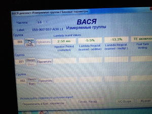

    увеличился расход, 8 группа -13,3% я так понимаю это не норма?

    Норма мультипликатив -8 +8.
    Смесь богатая. Или лямбда может сдохла.

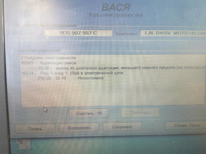

    Точно лямбда, или расходомер? Как лямбду проверить? Стоит ГБО!!!

    Проверка лямбды: https://docs.google.com/document/d/1PLs23i1NTiPoAOXZb4gQ2uPo1oMbstPQFZz6GvS4p84/edit?usp=sharing
    Расходомер проверить:
    1. На определенных оборотах должны быть определенные напряжения на определенных выводах. В инете инфа по оборотам-напряжениях есть.
    2. Подключаешь шнурок, снимаешь лог группы, где расход воздуха. На третьей передаче тапку в пол до отсечки. Значение воздуха должно подняться до 100.
    Также причиной богатой смеси могут: ДТОЖ, повышенное давление топлива, форсунки,....
    Вот про ГБО, ничего не скажу, какое влияние оно дает

    Спасибо з
    Спасибо за инфу по зонду, очень много чего узнал, лямбда зонд у меня уже 200 тыс и до меня не знаю сколько ездил))
