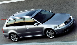

    Ребят( в другой теме писал - продублирую и здесь ) - не сезон для тюнинга особо - но попалась картинка - честно не знаю что за версия - видно крылья расширены под пороги красивый бампер с жабрами и прочее... меня интерисует спойлер на заднй двери* ( багажника ) - может кто знает номерок или место где найти такое - в интернете ползал - только на седаны - на аванты нет:shock: xV9J3vwumPw — копия.jpg

    #1156 SRGK60, 30 ноя 2016
    Дык он с крышкой идет вместе,на обычную хлопушку не предназначенную для него, не вкорячишь,вроде

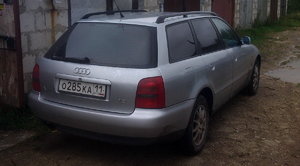

    У меня образно говоря - очень усечённая версия его есть но она зализана как бы... JX-4ofq62v4.jpg

    Тоже самое и у меня.У меня верхняя часть металл,не съемная.У тебя возможно пластик...Хотя возможны варианты

    это rs4, номерок накладки 8D9827933A, по крайней мере при поиске по rs4 2001 года. Судя по наличию 4х винтиков с шайбами, он прикручивающийся.
    в этке указано, что с 06.2000 по 09.2001 накладка была грунтованная.
    p.s. я года 3 назад тоже пробовал искать, но ничего не нашел. если вдруг встретишь где-то тёмного цвета, свистни)
