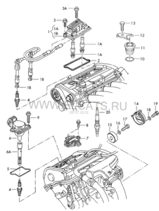

    Катушка.png Наконечники к свече зажигания. Позиция 1А. Их иногда пробивает.
    Реально на катушку похоже, также было.
