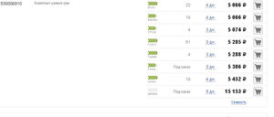

    в емексе...
      35,4 КБ
      54
    1 человеку нравится это.

    а без снятия бампера помпу не снять? в чем загвоздка?
    тоже светит замена ремня и помпы, думал это в два захода провернуть. три маленьких ремешка сменил недавно, там вообще без проблем всё прошло, ничего не снимали, думал что помпу таким же макаром, только защиту снять.

    Ну и цены у вас:shock:

    А варианты заказа и отправки ТК? Так прикинул приблизительно, в случае с ремкомплектом выходит на тысячу-две дешевле:shock:.

    Не всё так просто. как правило самые дешевые позиции на zzap. это левак или цены при заказе на сумму 5-10 тыс. плюс лично мне до ближайшей транспортной чуть более 200 км. + время и расходы на дорогу. И как раз получится то же самое, если не дороже.
