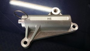

    Себе ставил NTN, он же был и в оригинале, на вид один-в один, только колечки зафрезерованы. Пробег 75 тысяч- все норм.

    Короче купил все таки SNR. Никаких колец и оригинальных номеров. Просто надпись NTN и все.

    Так написано же было, запилы будут там где кольца и номер

    Нормально:nod: Где колечки и номер должны быть, фрезеровка есть?

    Вот так он выглядит.

    :thumbup:
    Сравни с оригиналом на моей фотке выше...
