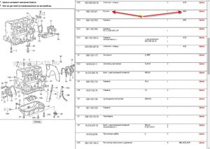

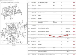

    АТОС ...
      98,2 КБ
      77
      93,8 КБ
      67

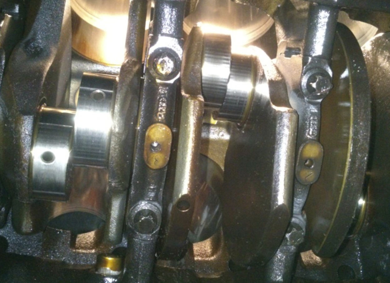

    Картинка кликабельна. Вот так выглядит вал с НЕ изношенными шейками.

    А так выглядит вкладыш который сильно изношен. Фрикционный слой полностью ушёл до слоя бронзы (поверхность у вкладыша обычно 3-х слойная)
    И здесь как говорится - не вооруженным глазом видно, что вкладыши на выброс
