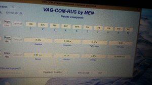

    А какие значения в 8-й группе (аддитив, мультипликатив)?

    Сегодня посмотрю. Из-за температурного датчика смесь может с ума сходить?

    Вот посмотрел параметры.
    7 группа. лямбда от -1.6 до 0.8/ напряжение по лямбде от 0.1 до 0.7.
    По восьмой на фотке видно. 3.01/ -6.3/ 7.0

    Может.
    "-6.3"- беднит слегка на ХХ. " 7"- под нагрузкой, наоборот, слегка богатит.
    Хотя оба параметра в допусках : -10_10 и -12_12 ( примерно так. точно не помню)
    У меня такая же история, только показатели предельные или слегка зашкаливают. Грешу на китайский(НР) ДМРВ.
