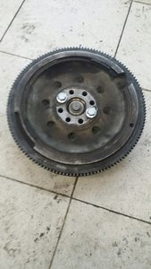

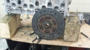

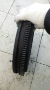

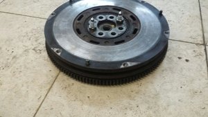

    З.ы. По поводу маховика, одномассовый и двумассовый спутать по идее невозможно. У меня ael сейчас разобраный на капиталке стоит, там маховик двумассовый, завтра могу фото выложить. К слову - там диск с пружинами, но это дизель.

    Вот так выглядит двумассовый маховик и сцепа на дизель.
