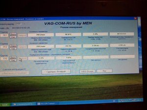

    AudiA6 2.4 ALF МКПП моно 98 г. в.
    вот измерения сделал. что думаете?
  3. dima b
    dima b Живу я здесь
    22 мар 2011
    1.367
    а4 б8 1.8
    Проверь находится-ли реально поршень 1 цилиндра в ВМТ при совмещённой метке на шкиве коленвала .Проверь не провёрнуты-ли зубчатые колёса ремня на распредвалах. Проверь исправен-ли натяжитель ремня,потом если всё в порядке совмести метки ГРМ и проверь метки цепи. Дел на 20 минут,из которых 10 снимаешь крышку.
    Метки,компессию,давление топлива.
    Сними логфайл : расход воздуха,нагрузка,обороты , 3 передача,газ в пол до "отсечки" - это проверка расходомера. Обшие параметры : аддитив мультипликатив и фактор коррекции по высоте ( у меня в группе 6.4). Ну и подсосов быть не должно. Расход воздуха на холостом ходу около 2.8 гс,лямбда постоянно меняется от 0.1до 0.9 в.
    Все контакты датчиков помой аэрозолем "очиститель контактов"- вроде неплохая штука.
    По измерениям которые я выложил, есть мнения какие нибудь. Адитив мульти время впрыска.

    Вроде всё неплохо.Аддитив,мультипликатив до 10 допускается.Циферки в поле 1.4 проверь по лбл файлу.
    по пункту 1.4 должны быть все единицы, но у меня есть одна ошибка не стираемая. нет связи с блоком акпп. поэтому первая 0. вообще может из за этой ошибки неправильно мотор работать.
  9. dima b
    dima b Живу я здесь
    22 мар 2011
    1.367
    а4 б8 1.8
    Кто его знает?В принципе с большинством ошибок мотор неплохо едет. А насчет неправильной кодировки сложно сказать.В теме про ошибки или логфайлы спроси там люди пограмотнее есть.
