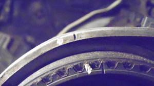

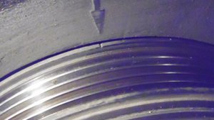

    Ребята,нужен совет....
    тема такая!AUDI 1.8 ADR машина больше месяца стоит в гараже,открутил сегодня свечи!Cтал выставлять метки грм кручу за коленвал как тока доходит метка РВ до ВМТ ,оборот делаешь мотор как будто подклинивает,и прокрутить приходится с большим трудом...
    Что за хрень?ремень еще не снимал.но на один зуб провернуто!
    Кто что скажет???
