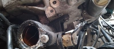

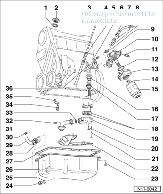

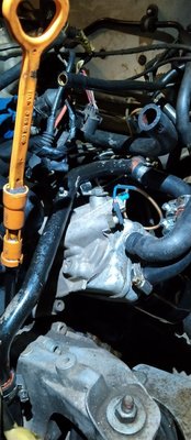

    После замены уплотнения (№12) под теплообменником (№13), что на масляном фильтре, не закачивает маслонасос / или перекрыл проход масла... Но суть такова, что даже при открученном фильтре, маслаю стартером а масла нет. Свечи всегда выкручиваю, что б облегчить жизнь стартеру и не нагружать трущиеся детали, пока не заполнится система маслом. Не знаю, что мог там сделать не так. Вот фото узла (работа по ремонту в процессе). Остро нуждаюсь в помощи клуба.
    Ещё нюанс. Везде пишут, что для снятия теплообменника необходимо снимать и трубку. Так вот, у меня теплообменник снялся с трубки, после того, как я открутил гайку (№14) на ней...

    Спасибо за внимание, вроде закачал. Кому интересно как, могу рассказать.

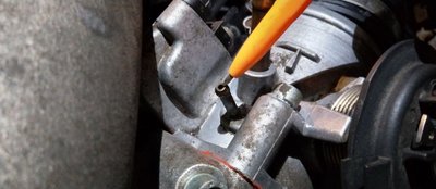

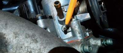

    Продолжаю восстанавливать авто, вопрос по дросселю. На нём открыт и не использовался один штуцер. Похоже на вакуум для какого то клапана. Был открыт. Кто в курсе, что с ним делать - заглушить или куда подключать?
  13. Schpuntick
    Schpuntick Живу я здесь
    22 июл 2012
    1.092
    A6/C5 2.4Q 98г.
    Вариантов мало.
    РДТ, клапан СВВ (если есть), управление длиной впуска (если есть), трубка на круиз (если он есть).
    Может что-то ещё забыл.
    Если все побрякушки при деле, то заглушить и забыть)

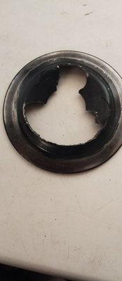

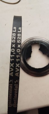

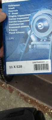

    Здравствуйте. Едва не попал в беду. На ходу развалился шкив помпы. Благо, что уже рядом с домом, прошёл всего 80км. Когда ставил ремень, чувствую, что перенатяг. Но по всем каталогам на ADR именно этот ремень бьётся. На старом вроде (плохо видно) тоже были цифры "528". Шкив 058121031В. Такое ощущение, что не родной шкив на помпе или насосе ГУРа. Кто может сказать, в чём дело?

    13
    Спасибо за помощь :)
