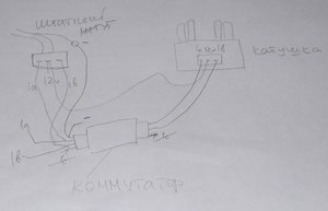

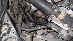

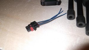

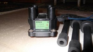

    Здоровья всем!
    Намучавшись с б\у и неоригинальными катушками зажигания, решил немного отойти от VAG-традиций и сколхозить вот такую штуку. Поскольку жаба душит, признаюсь честно, отдавать 11 штук за оригинал. Цену переделки озвучивать не буду и так всё видно. Схемы электрические тоже не буду описывать, так как не я подключал и не силен в терминологии. Если что надо на пальцах расскажу)))

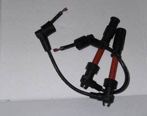

    Поставил коммутатор от V6 4A0 905 351, катушка зажигания от Ваза 1.5 8-клапанника (номер на фото видно), ПРОВОДА подходят только от нашей тачи или не более 2 КОм сопротивления должно быть (это важно!!!)!!! (Намучался с проводами, не думал, что разница в 3 КОма будет столь существенна! С проводами есть один нюанс. На наших проводах конец, который к катушке крепится прямой, а желательно бы уголком, позже поправлю (решено)).
    Отдельное и огромное спасибо Человеку по имени Дмитрий, подключение и исполнение его рук дело!!!
    Ну и фото.
    принципиальная схема подключения...(уточнять обязательно по пинам!!!)

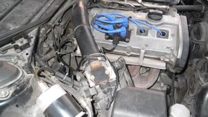

    здесь провода от 16 клапанника от Ваза, не проходят по сопротивлению (12 КОм), да и высоковаты. Позднее от одного из них пришлось ампутировать один угловой наконечник и приделать к родному проводу.
    ...были еще попытки с разными проводами от 5 КОм до 8 КОм)
    это работающий вариант с родными проводами! Здесь кстати один из концов на катушке переделан на угловой))) я его оторвал, когда от родной катушки отсоединял)

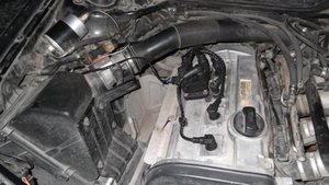

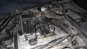

    Немного по мелочи: под катушкой на клапанной крышке есть бобышка маленькая для крепления проводов - спилил; выточили две втулки, чтобы между катушкой и крышкой был промежуток, под коммутатор сделали радиатор из подручного куска алюминия.

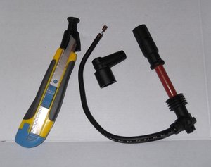

    нашел изящный способ сделать угловые кончики на катушку. Срезал аккуратно прямую резинку и одел резинку угловую от проводов 16 клапанной 2110.
    ну и окончательный вариант))) доволен как слон))
    з.ы. отчеты никогда не делал, если что не так дополните или подскажите.
