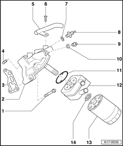

    Помогите разобраться с датчиками, сколько их у меня должно быть (1 или 2) и на какое давление (какой цвет) они рассчитаны?

    ILYA_Zzz Должен стоять 1 выключатель давления 1,4 Бар. Датчик стоит на корпусе маслоохладителя (N8 на рисунке)
    Насчет того что он должен гореть 3 секунды после запуска не уверен....У меня например при включении зажигания загораются все лампы, включая давление масла и гаснут сразу еще до заводки. Но вот недавно была проблема не было давления масла (тк поставил старый фильтр с маслом, чего делать нельзя) и лампа на приборке спустя 5 сек после пуска стала мигать одновременно со звуковым сигналом. Потом поставил новый фильтр, давление стало в норме.
    В ELSA пишут, что давление на низких оборотах должно быть от 1..3,5 Бар, на 3000 обор - 5...7 Бар.
    Можно также лампу проверить, отсоединить провод от выкл давления и посадить на массу-лампа загориться. А вот сам выключатель проверить сложно-давление надо подать на него, проще наверное заведо рабочий поставить или новый.
