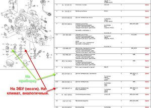

    Здесь датчик черный четырехконтактный http://www.elcats.ru/audi/Parts.aspx?Mdl=1F800000&SubId=BAA0021E
    Мужики, дайте фото где стоит ДТОЖ.
    У меня там где пишет Лехан - 2 датчика, один синий, другой зеленый (салатовый):shock:
    Еще один синий под выпускным коллектором сбоку справа от двигателя. Блин, засада!
    Больше датчиков для ADR в перечне не обнаружил. Остальные не для наших дрыгателей идут.

  6. Лёхан
    Лёхан I'm here for a long time
    10 янв 2007
    11.943
    Тунис
    A6
    Олег, я же тебе сказал, в елзе косяк на а6 с4 с мотором адр по датчикам, и по выхлопу до второй банки, написанно то, чего нет на самом деле.
    Датчики смотри на а 80 б-4 на моторы АВТ или АВК, они как раз, те, что нужны.
  7. Professor X
    Professor X Bad e-mail
    23 июн 2007
    183
    была Audi 80/B4 1993/ ABT, AUDI A6 (C4) 1996/ADR
    Алексей ткни пальцем где он стоит, прямо по схеме!!! Фото бы найти чтобы сориентироваться на месте...
    Про косяк в ельзе мне твое сообщение не попадалось...

  12. Лёхан
    10 янв 2007
    11.943
    Тунис
    A6
    Значит в личке разговаривали.

  13. Professor X
    23 июн 2007
    183
    Значит он под выпускным коллектором и до него добраться не так просто...
    Надо было менять пока была снята дроссельная заслонка или можно к нему подобраться как то иначе?
    Алексей, спасибо, разжевал!::beer:
    Завтра закажу... В автодоке они по 200 р. оригинальные идут...

  16. Лёхан
    10 янв 2007
    11.943
    Тунис
    A6
    Эти два датчика (на эбу и на приборку) стоят на АДР сзади головки, на пластиковом фланце.

  19. Лёхан
    10 янв 2007
    11.943
    Тунис
    A6
    А у тебя а4, другие датчики, поэтому не подскажу.
    з.ы.
    вернее в том же месте у тебя стоит 4-х контактный. Он и на эбу и на приборку...
