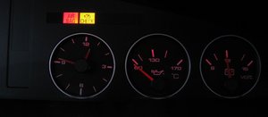

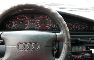

    Приветствую. Помогите разобраться с панелью приборов.
    1. Занижает индикатор расхода топлива (остаточного пути...) примерно в 2 раза. Предположили, что у меня панель не родная. Может датчик расхода чего-нибудь врёт?
    2. В области индикаторов готовности AirBag и Engine Check, один провод был выдернут. Не уверен, что второй (Engine) был на своём месте. В какой последовательности должны гаснуть индикаторы после включения зажигания?
    Моя панель:
      96,1 КБ
      97
      23,1 КБ
      99
  14. Serg58

    А что это у тебя циферблат часов так косо стоит?:spy:

    Нужно глянуть кодировку панели (ваг-комом), чтоб определить от какого мотора она. И вместо чека должен загораться Иммо. (силуэт машинки с ключиком)

    A6(45) ADR1.8 97г.
    Когда панель крутил-вертел, наверное сбилось =) не очень люблю стрелочные часы, от чего не заметил даже, исправлю, спс!
    Мой шнурок от мастеркита NM9213 не видит подушку и панель. Сделал заказ проводка VCDS (VAG-COM) HEX-CAN 11.11.3 RUS, как приедет, посмотрю что к чему.
    Хм, единственная из двух лампочек которая была воткнута - это CHECK. Как же без проверки движка то? =) И подскажите пожалуйста, какой индикатор гаснет быстрее иммо или подушка? Чтобы вставить всё на свои места, когда полезу вновь...

    Подушка дольше обычно горит-до7 с.Своеобразный способ установки ламп по длительности горения.
