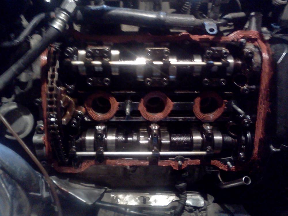

    про герметик под крышку башки жесть .:lol:

    Я купил и поставил "оригинальную" прокладку. Сразу увидел разницу с Elring.
    Маркировка в 4 кольца присутствует. Довольно мягкая. Посмотрю, что будет через пару-тройку т.км.

    тут, сергей, дело вот в чем, читал сегодня какие то темы, в отпуске я, и у человека были проблемы с выходом масла из под крышки, он не долго думая намазал стока герметика, хотя это скорей всего приведет к закупорке маслянных каналов и бог знает чего, вообщем оч сильно переборщено с герметиком, я как увидел мне поплохело, вот фотку и кинул ребятам посмотреть, кто знает скока надо -тот мож улыбнется
