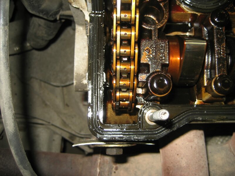

    Фото фазика можно, а то может не ваг вовсе.

    Вот смотрю на фото и поверить не могу :shock:
  18. awesome
    awesome Завсегдатай
    12 ноя 2010
    633
    BMW X3
    ммм... он сейчас под крышкой гбц спрятался... когда сниму, обязательно сфотографирую)) интересно, а каким боком он будет не ВАГ? т.е. это недоверие моим словам или есть факт наличия подделки на рынке?
