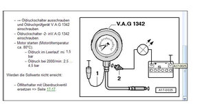

    поможет, для подтверждения можно замерить давление масла во время треска - будет ниже 1,5 бар на хх, а должно быть не менее 2х

    Кто то тут менял насос недавно. Особой разницы по давлению не было, только ставили не оригинал.

    У моего знакомого давление 1.6, тишина в работе мотора.
    з.ы.
    В мануале указано давление 1.5 бара на холостых

    у меня при стуке на горячую было 1.5, после замены - 2.0, насос миле

    Лёхан и SpeedyRacer Спасибо за рассуждения, начну скорее с более густого масла и покупки манометра...
