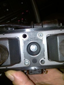

    Я пока свою старую поставил, залил трещинки нормальной эпоксидкой (какая-то бело-синяя хз) троит намного меньше чем тогда!! Но все-равно, иногда проскакивает искра...
    Alexey64, Китай, не Китай, запчасти Huco больше ставить не буду))

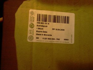

    Ребят, хотел я купить VAG'овскую нулевую катушку сегодня, честно говоря, на вид она мне не понравилась, поэтому не забрал...
    Made in Slovenia, такое вообще возможно?
    Наконечники и ВВ провода в комплекте идут кстати)
