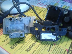

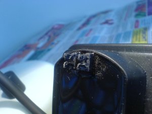

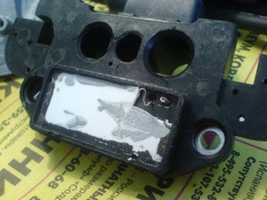

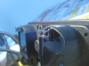

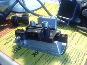

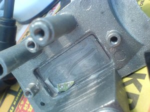

    Ну что ж, ребят, вот и моя Huco'вская катушка вышла из строя в эту пятницу...
    Пришлось встать из-за нее на МКАДе(( искры не было в 1 и 4 цилиндрах, отключил фишки с форсунок и поехал домой))
    Не покупайте катушки зажигания фирмы Huco :hot:
    Я ступил дважды, первый раз когда ее купил в начале июня, второй - когда решил ее полностью разобрать сегодня, НИКОГДА, НИКОГДА не разбирайте верхнюю часть катушки, не повторяйте моей ошибки, иначе почти 5000 руб. коту в одно место!
    Обратите внимание на контакты, покрыты какой-то резиновой фигней! Может она поплавилась и был просто недоконтакт?! Я поспешил, разбирая верхнюю часть, надо было просто контакты эти прочистить, одеть обратно, и попробовать... На фотке, ту часть с контактами, что над 4-ым цилиндром уже прочистил, а над 3-им, контакты были намного более в лучшем состоянии, хотя тоже не торт.
    Кстати, посмотрите как неравномерно нанесена термопаста? Неужели и тут сэкономили??
    Потом была идея, поставить эту верхнюю часть от старой, оригинальной катушки, но не вариант, там система другая...
    Ну вообщем, поставил родную, хоть и с дерганиями, но на 3-х цилиндрах как никак, лучше чем на 2-ух :thumbup:
    Ravenmax, попробуй на своей сделать эту процедуру, а вдруг)
    Вообщем, об этой фирме сложились не лучшие впечатления, жаль тех, почти 5000 рублей...
    Для справки: купил и поставил 05.06.2012, на ней проехал около 6500 км...

    Плять...может какая некондиция. У меня на новой катушке стоял 2005 год. И типа гарантия на коробке 3 или 5 лет. И больше ничего. А может коммутатор умер. Если из двух одну собрать.....???

    Это Huco ??????
    Судя по фото, это какой то кетай, все вкривь и вкось, обработка вообще пипец...:eek:.

    Huco, на пятой фотке немного видна эмблема)

    Алексей64 имел ввиду, мож нам китайские поделки попались. На моей катушке от Huco только печать была, а китаёзы могут подделать что угодно.
    LancerEvoVII, скорее всего со своей ничего делать не буду, а если начнет троить или откажет та, что ща стоит - будем мутить на основе VAG-составляющих надежных б\у запчастей... например контроллер от V6 и две катушки от него же... поживем увидим..
